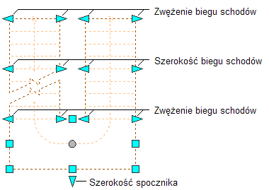

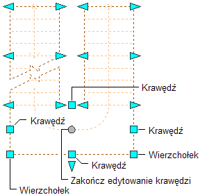

Edycja wymiarów w schodach w kształcie U
  1. Zaznacz schody w kształcie U
  2. Wybranie uchwytu Edycja krawędzi umożliwia dostęp do trybu edycji krawędzi (szerokość biegu schodów, zwężenie biegu schodów lub szerokość spocznika).
    Uwaga: Alternatywnie, kliknij kolejno kartę Schodypanel Modyfikujmenu rozwijane Dostosuj krawędźEdytuj.
    Uchwyty Zwężenie biegu schodów, Szerokość biegu oraz Szerokość spocznika w schodach w kształcie U
    Uchwyty wierzchołka i krawędzi spocznika oraz uchwyt Zakończ edytowanie krawędzi.
  3. Przesuń uchwyt, aż zostanie wyświetlona żądana wartość wymiaru, i kliknij raz lub wpisz wartość.
  4. Po zakończeniu edycji krawędzi, kliknij uchwyt Zakończ edytowanie krawędzi, aby wrócić do domyślnego trybu edycji schodów.
  5. Kliknij prawym przyciskiem myszy i wybierz opcję Odznacz wszystkie, aby usunąć zaznaczenie uchwytów.

Zmiana kształtu spoczników w schodach w kształcie U
  2. Wybranie uchwytu Edycja krawędzi umożliwia dostęp do trybu edycji krawędzi (szerokość spocznika, krawędzie spocznika lub wierzchołki spocznika).
  3. Przesuń uchwyt, aby zmienić kształt spocznika schodów.
  4. Po zakończeniu edycji krawędzi spocznika, kliknij uchwyt Zakończ edytowanie krawędzi, aby wrócić do domyślnego trybu edycji schodów.

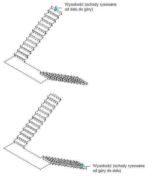

Zmiana wysokości schodów w kształcie U
  2. Przesuń uchwyt Wysokość, aby zmienić wysokość schodów.
    Uwaga: Uchwyt jest wyświetlany tylko w trójwymiarowych widokach schodów.
    Uchwyt wysokości schodów w kształcie U
  3. Kliknij prawym przyciskiem myszy i wybierz opcję Odznacz wszystkie, aby usunąć zaznaczenie uchwytów.
