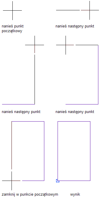

Dodawanie stropu lub połaci dachowej odbywa się przez określenie punktów definiujących obwód:
- Pierwszy punkt pełni rolę punktu wstawienia stropu lub połaci dachowej oraz początku linii bazowej. Jest również domyślnym punktem podparcia stropu lub połaci dachowej.
- Drugi punkt określa koniec linii bazowej stropu lub połaci dachowej.
- Kolejne punkty stanowią wierzchołki obwodu.

Określ punkt początkowy stropu lub połaci dachowej.
- Określ drugi punkt, wyznaczając w ten sposób pierwszą krawędź (linię bazową) stropu lub połaci dachowej.
- Określ kolejne punkty, aby zakończyć definiowanie obwodu:
Aby...
Wykonaj następujące czynności...
domknąć obwód, rysując dwie krawędzie zbiegające się pod kątem prostym
nanieś punkt w kierunku, w którym ma zostać zamknięty obwód, a następnie wpisz literę o (ortogonalny). Krawędź zostanie wydłużona do punktu, w którym napotka kolejną krawędź poprowadzoną prostopadle do pierwszej.
domknąć obwód, dodając krawędź prowadzącą od poprzedniego punktu do punktu początkowego linii bazowej
wpisz literę z (polecenie Zamknij).
- Naciśnij Enter.
