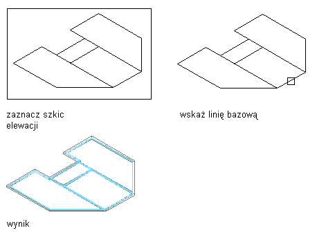

- Wybierz jedną z linii siatki jako linię bazową ściany kurtynowej lub naciśnij klawisz Enter, aby jako domyślna linia bazowa została użyta linia biegnąca wzdłuż osi X.

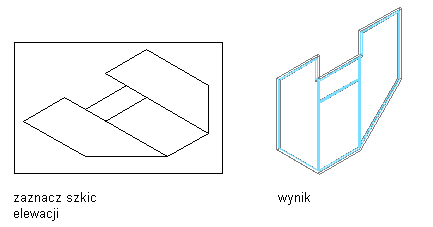

Przekształcanie szkicu w ścianę kurtynową w oparciu o domyślną linię bazową
Jeśli szkic zostanie narysowany w płaszczyźnie XY (w widoku planarnym) oraz zostanie zaakceptowana domyślna linia bazowa, powstała ściana kurtynowa będzie widoczna w rzucie o kierunku wzdłuż osi Z.
Przekształcanie szkicu w ścianę kurtynową w oparciu o wybraną linię bazową
