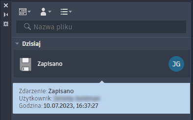

Wyświetlanie spostrzeżeń dotyczących aktywności dla bieżącego rysunku
  1. Kliknij kartę Widok > panel Historia > Spostrzeżenia dotyczące aktywności. Wyszukiwanie
    Zostanie otwarta paleta spostrzeżeń dotyczących aktywności, na której będą widniały czynności związane z bieżącym rysunkiem.
    Uwaga: Zdarzenia są rejestrowane nawet po zamknięciu palety spostrzeżeń dotyczących aktywności. Wszystkie zdarzenia zostaną wyświetlone po następnym otwarciu palety.
  2. Ustaw kursor na zdarzeniu, aby wyświetlić szczegóły tego zdarzenia.
Uwaga: Lista zdarzeń jest aktualizowana przy każdym zapisie rysunku.

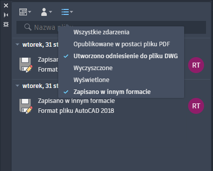

Filtrowanie spostrzeżeń dotyczących aktywności
  1. Aby zastosować filtr do listy zdarzeń według:
    • Daty: rozwiń filtr kalendarza i wybierz datę, przedział dat lub określoną datę z kalendarza.
    • Użytkownika: rozwiń filtr użytkownika i wybierz nazwę użytkownika, dla której mają być wyświetlane zdarzenia. Na liście widoczni są tylko użytkownicy, którzy mają zdarzenia.
      Uwaga: AU oznacza anonimowego użytkownika w przypadku zdarzeń spoza AutoCAD.
    • Zdarzenia: rozwiń filtr zdarzeń i wybierz z listy typy zdarzeń dotyczące bieżącego rysunku.
    Uwaga: Można wybrać wiele opcji z list użytkowników i filtrów zdarzeń.
  2. Wprowadź tekst w polu wyszukiwania, aby zastosować filtr do listy zdarzeń na podstawie ścieżki i nazwy pliku.
    Ścieżkę i nazwę pliku można stosować do wszystkich zdarzeń związanych z odnośnikami zewnętrznymi.
    Uwaga: Można wyszukiwać samodzielnie lub z wykorzystaniem filtrów kalendarza, użytkowników i zdarzeń.
  3. Aby usunąć wszystkie filtry, wybierz opcje Wszystkie, Wszyscy użytkownicy lub Wszystkie zdarzenia z menu rozwijanych filtrów.
