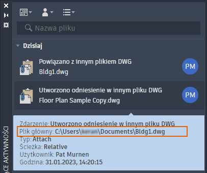

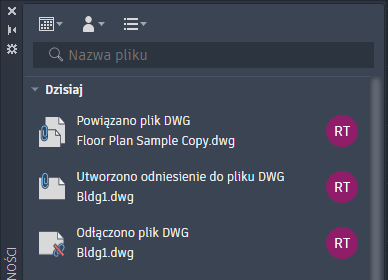

Zdarzenia odnośników zewnętrznych spostrzeżeń dotyczących aktywności
Spostrzeżenia dotyczące aktywności mogą zawierać informacje o tym, czy plik DWG został dołączony jako odnośnik zewnętrzny, odłączony i kiedy odnośnik zewnętrzny jest powiązany.
Zdarzenia spostrzeżeń dotyczących aktywności są również uwzględniane, gdy rysunek został dołączony jako odnośnik zewnętrzny do innego rysunku. Nazwa rysunku, który odwołuje się do bieżącego rysunku, jest wyświetlana w szczegółach zdarzenia.
