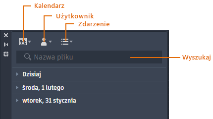

Sterowanie filtrami
W niektórych przypadkach liczba zdarzeń dla rysunku może być bardzo duża. Podane kontrolki filtru pozwalają zmniejszyć ilość informacji wyświetlanych na palecie i umożliwiają zawężenie wyników.
Dostępne są następujące filtry (od lewej do prawej):
Kalendarz
Wyświetla listę rozwijaną z następującymi opcjami:

Użytkownik
Wyświetla listę nazw użytkowników, którzy przyczynili się do zdarzeń w bieżącym pliku rysunku. Lista rozwijana użytkowników zawiera wszystkie nazwy użytkowników niezależnie od aktywnego zakresu dat lub filtrów zdarzeń.
Zdarzenie

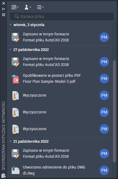

Wyświetla listę zdarzeń skojarzonych z bieżącym plikiem rysunku. Wybranie zdarzenia powoduje filtrowanie listy bieżącego rysunku. Można wybrać jedno lub więcej zdarzeń z listy. Lista nie jest filtrowana według daty aktywnej ani filtru użytkownika.
Nie każda zmiana w rysunku jest rejestrowana jako określone zdarzenie. Przykładowo ogólne zmiany rysunku, takie jak rysowanie linii lub okręgu, są rejestrowane jako zdarzenie edycji po zapisaniu rysunku, natomiast drukowanie i publikowanie jest rejestrowane jako zdarzenie Opublikowano.
Poniżej znajduje się lista niektórych typów zdarzeń.
Operacja Zdarzenie spostrzeżeń dotyczących aktywności
Zapisywanie nienazwanego rysunku Utworzono nowy rysunek
Zapisywanie zmian w rysunku Zapisano

Opublikowano Częściowa lista zdarzeń publikowania:
  • Opublikowano w postaci pliku PDF
  • Opublikowano do wydruku
Czyszczenie pliku rysunku Częściowa lista zdarzeń czyszczenia:
  • Usunięto
  • Przetestowano
Wyszukaj
Umożliwia wyszukiwanie zdarzeń filtrów skojarzonych z bieżącym plikiem rysunku według ścieżki i nazwy pliku. Z funkcji wyszukiwania można korzystać samodzielnie lub w połączeniu z filtrem kalendarza, użytkownika i zdarzeń.
