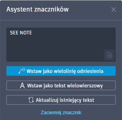

Aktualizacja istniejącego tekstu
Po kliknięciu znacznika tekstowego zostanie wyświetlona opcja Aktualizuj istniejący tekst jako nowa opcja w oknie dialogowym Asystent znaczników obok opcji Wstaw jako tekst wielowierszowy i Wstaw jako multilinię odniesienia, która była dostępna w ostatniej wersji. Użyj polecenia Aktualizuj istniejący tekst, aby zastąpić istniejący tekst na rysunku tekstem z zaimportowanego znacznika lub zmodyfikować go.
Aby zaktualizować istniejący tekst:
  1. Kliknij wyróżnioną ramkę znacznika tekstowego. Zostanie otwarte okno dialogowe Asystent znaczników.
  2. Wybierz opcję Aktualizuj istniejący tekst.
  3. Wybierz istniejący tekst na rysunku, który chcesz zastąpić.
  4. Wybierz jedną z poniższych opcji:
    • Dodaj. Dodaje tekst wybrany ze znacznika na końcu pola tekstowego i zachowuje istniejący tekst.
    • Zastąp. Dodaje tekst wybrany ze znacznika i usuwa istniejący tekst.
    • Wybierz przekreślenie. Wybierz przekreślony znacznik (tekst przekreślony znacznikiem), a tekst wybrany ze znacznika zastąpi tekst rysunku i przygasi przekreślony znacznik.
