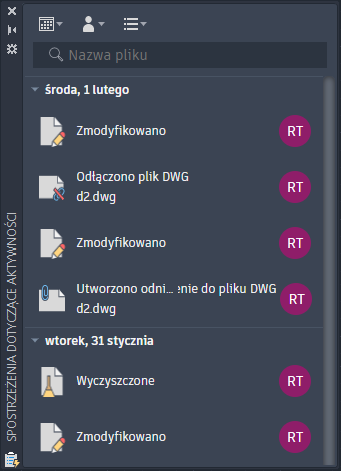

Funkcja spostrzeżeń dotyczących aktywności śledzi zdarzenia za każdym razem, gdy plik rysunku jest otwierany i przetwarzany w programie AutoCAD. Może również śledzić niektóre zdarzenia poza obszarem programu AutoCAD, takie jak zmiana nazwy rysunku lub skopiowanie w Eksploratorze Windows. Po otwarciu rysunku wcześniejsze zdarzenia wykonywane na rysunku są odczytywane z bazy danych spostrzeżeń dotyczących aktywności i wyświetlane chronologicznie na palecie spostrzeżeń dotyczących aktywności. Jednocześnie zdarzenia są zapisywane w bazie danych podczas pracy na rysunku, co powoduje, że zawartość palety jest aktualna.
Uwaga: Zdarzenia są rejestrowane nawet po zamknięciu palety spostrzeżeń dotyczących aktywności. Wszystkie zdarzenia zostaną wyświetlone po następnym otwarciu palety.
Zmiany są zapisywane w położeniu zdarzenia spostrzeżeń dotyczących aktywności określonym na karcie Pliki w oknie dialogowym Opcje. Domyślne położenie zdarzeń odnoszących się do spostrzeżeń dotyczących aktywności to C:\Users\{nazwa użytkownika}\AppData\Local\Autodesk\ActivityInsights\Common. Zmień to położenie na współdzielone, aby każda czynność związana z rysunkiem była rejestrowana w jednym położeniu niezależnie od tego, kto nad nim pracuje.
