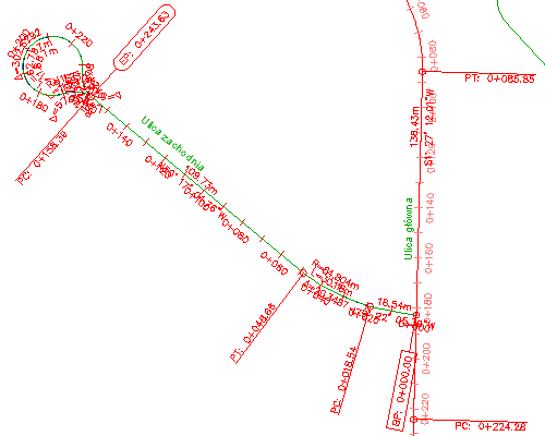

    Można teraz wybrać określone położenie etykiety na linii trasowania. Etykiety pojedynczych segmentów, w odróżnieniu od etykiet wielu segmentów, są umieszczane dokładnie w miejscu kliknięcia.
  3. Na linii trasowania ulicy zachodniej kliknij w pobliżu pikiety 0+120, aby umieścić etykietę segmentu linii. Upewnij się, że został kliknięty segment linii, a nie etykieta pikiety.
    Kliknięcie segmentu linii powoduje użycie stylu linii określonego na liście Styl etykiety linii w oknie dialogowym Dodaj etykiety. W przypadku kliknięcia łuku zostałby użyty styl etykiety określony na liście Styl etykiety łuku.
  4. Na linii trasowania ulicy głównej, która jest długą linią trasowania pośrodku obszaru, kliknij miejsce między pikietami 0+140 i 0+160.
  5. Na linii trasowania ulicy wschodniej, która jest linią trasowania ze ślepą uliczką po prawej stronie obszaru, kliknij miejsce między pikietami 0+200 i 0+220.
  6. W oknie dialogowym Dodaj etykiety na liście Styl etykiety linii wybierz opcje Styl etykiety linii Kierunek nad odległością . Kliknij przycisk Dodaj.
  7. Na linii trasowania ulicy głównej kliknij miejsce między pikietami 0+100 i 0+120. Zostanie utworzona nowa etykieta, informująca o czwartaku i odległości.

    Linia trasowania z ręcznie wstawionymi etykietami segmentów.
