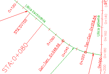

    Pikieta jest wyświetlana jako duży tekst zamocowany na końcu linii. Wielkość i położenie tekstu są właściwościami nowego stylu o nazwie Wyróżnienie pikiety. Treść tekstu oraz kolor i długość linii są właściwościami stylu macierzystego o nazwie Prostopadły z linią.

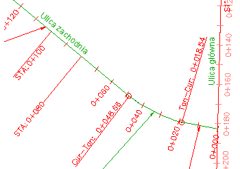

    Zauważmy, że w kolekcji stylu widocznej na palecie Właściwości nowy styl widnieje jako pozycja podrzędna stylu macierzystego. Podporządkowanie to widać również w oknie Obszar narzędzi na karcie Ustawienia w obszarze Linia trasowaniaStyle etykietyPikietaPikieta głównaProstopadły ze znacznikiem.
    Style etykiety macierzysty (STA: 0+100) i pochodny (STA: 0+080)
    Zauważmy, że na rysunku teksty etykiet STA:0+080 i STA:0+100 mają różną wielkość i że wyrównanie tekstu do linii jest inne. Styl pochodny ma te same podstawowe właściwości, co styl macierzysty, na podstawie którego został utworzony. Jeśli wartość właściwości zostanie zmieniona w stylu macierzystym, wówczas zmiana zostanie też wprowadzona w stylu pochodnym. Jeśli wartość właściwości zostanie zmieniona w stylu pochodnym, to styl macierzysty nie ulegnie zmianie.

    Zauważmy, że w etykietach znajduje się teraz tekst tej samej wielkości. Tekst etykiety STA:0+080 ma taką samą wielkość, jak tekst etykiety STA: 0+100, ponieważ wysokość tekstu w stylu pochodnym została nadpisana przez wysokość w stylu macierzystym. Wyrównanie linii wciąż jest inne, ponieważ punkt dołączenia tekstu w stylu pochodnym nie został nadpisany.
    Style etykiety macierzysty (STA: 0+100) i pochodny (STA: 0+080) — wielkość tekstu w stylu pochodnym nadpisana przez styl macierzysty.
