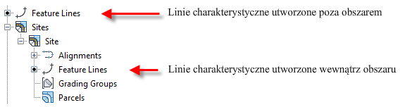

Linie charakterystyczne mogą istnieć poza terenem i w jego ramach.
Wskazówka: Profilowanie można określić od tej linii charakterystycznej tylko, gdy znajduje się w obszarze. Jeśli dla obszaru linii charakterystycznej wybrana jest opcja <brak >, nie ma możliwości użycia jej w przypadku linii bazowej skarpy.
Linie charakterystyczne poza terenem są wyświetlane w Nawigatorze w kolekcji Linie charakterystyczne najwyższego poziomu. Linie charakterystyczne wewnątrz terenu są wyświetlane w kolekcji Teren w Nawigatorze.
Czarny kropkowany znacznik określa linię charakterystyczną w kolekcji.
