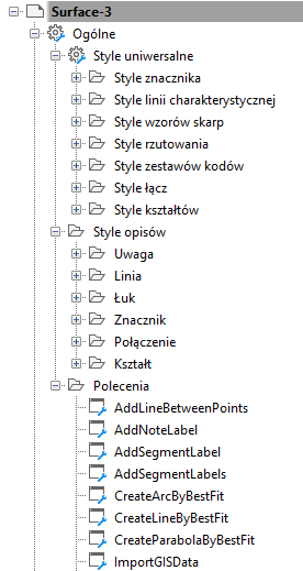

Na poniższym rysunku przedstawiono przykład kolekcji stylów Ogólne:
