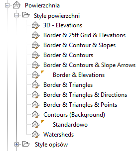

Informacje o kolekcji Style obiektu (drzewo Ustawienia)
Aby zarządzać stylami klasy obiektów, należy użyć kolekcji Style w drzewie Ustawienia.
Na poniższym rysunku pokazano przykład kolekcji stylu obiektu drzewa Ustawienia:
