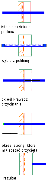

  1. Wybierz szkic, który ma zostać skrócony.
  2. Kliknij prawym przyciskiem myszy i wybierz polecenie Narzędzia zmian AECUtnij.
  3. Naciśnij klawisz Enter.
  4. Przesuń kursor nad krawędź lub linię, do której wybrany szkic lub obiekt ma zostać skrócony.
  5. Kliknij, gdy linia cięcia zostanie wyświetlona.
  6. Kliknij z boku linii cięcia, którą chcesz skrócić.
    Cały wybrany szkic jest skracany do wybranej krawędzi.
Skracanie szkicu do krawędzi ściany
