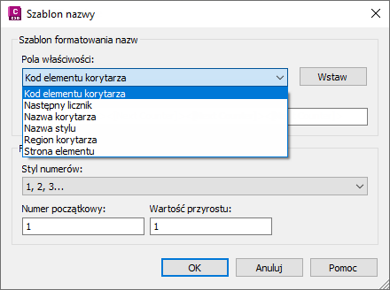

Nazwa
Określa nazwę linii charakterystycznej. Zaznacz pole wyboru i kliknij przycisk , aby otworzyć okno dialogowe Szablon nazw.
Poza właściwościami Nazwa stylu i Następny licznik można określić kilka właściwości nazw linii charakterystycznych, które będą pomocne przy identyfikowaniu ich w odniesieniu do macierzystego korytarza, w tym Kod linii charakterystycznej korytarza, Nazwa korytarza, Region korytarza i Bok linii charakterystycznej.
