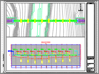

Wyświetlanie rzutowanych mostów w profilach na arkuszach
W celu wyświetlenia rzutowanych mostów na arkuszach utworzonych za pomocą narzędzi Tworzenie dokumentacji mosty należy rzutować na widoki profili po użyciu polecenia Utwórz arkusze. Polecenie Utwórz arkusze pozwala utworzyć na rysunku nowe widoki profilu reprezentujące zakresy pikiet ramek widoku utworzonych za pomocą polecenia Utwórz ramki widoku. Aby je wyświetlić na arkuszach, rzutowane mosty muszą być rzutowane na te nowe widoki profili.

    • Kliknij przycisk Utwórz arkusze i wybierz położenie widoku profilu na rysunku.
    Arkusz zostanie utworzony w tym samym rysunku.

  6. Kliknij nazwę arkusza w dolnej części okna aplikacji i sprawdź układ widoku profilu na arkuszu.
