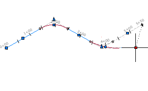

Edytuj linię trasowania, modyfikując geometrię wartości parametrów.
Istnieje możliwość edycji linii trasowania za pomocą uchwytów, modyfikowania wartości geometrycznych lub dodawania opartych na wiązaniach elementów linii, łuku i krzywej przejściowej.
