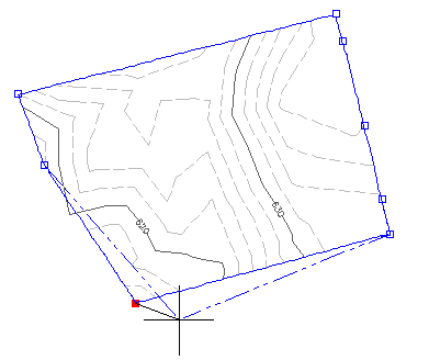

Obracanie, zmiana skali lub rozciąganie maski powierzchni
Użyj możliwości edycji uchwytami oryginalnych obiektów AutoCAD (na przykład polilinii, okręgów i działek) w celu zmodyfikowania masek.
Maska reaguje na zmiany dokonane w obiekcie oryginalnym.
