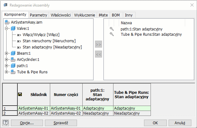

Na wstążce kliknij kartę Przewody rurowe
panel iPart/iAssembly
Redagowanie iPart/iAssembly.
Nazwa pliku głównego zespołu przebiegów jest wyświetlana na liście obiektów kandydatów, domyślnie: Przebiegi przewodów rurowych. Stan adaptacji zostaje automatycznie wybrany do tabeli konfiguracji.
Uwaga: Wiersz konfiguracji wyróżniony na zielono wskazuje aktywną konfigurację.
- Opcjonalnie kliknij pole Nazwa, aby dostosować numer części i nazwę składnika dla konfiguracji zespołu. W tym ćwiczeniu użyj domyślnego schematu nazewnictwa.
- W tabeli konfiguracji kliknij prawym przyciskiem myszy numer wiersza i wybierz Wstaw wiersz.
Tworzona jest nowa konfiguracja, irSystemAssy-02. Domyślnie główny zespół przebiegów nie jest adaptacyjny zgodnie ze wskazaniem w kolumnie Przebiegi przewodów rurowych: Stan adaptacyjny.
- Kliknij OK, aby zamknąć okno dialogowe Redagowanie iAssembly i zapisz zespół nadrzędny.
- W przeglądarce modelu rozwiń menu Tabela i dwukrotnie kliknij konfigurację AirSystemAssy-02, aby ją aktywować.

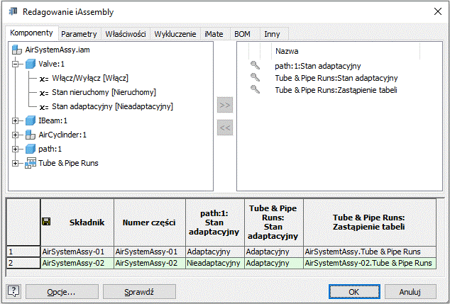

- Gdy zespół najwyższego poziomu jest aktywny, kliknij prawym przyciskiem myszy główny zespół przebiegów i wybierz opcję Ustaw adaptacyjność.
- W oknie dialogowym Ustal adaptację określ stan pola wyboru Ustal adaptację dla wszystkich przebiegów i kliknij OK.
- W razie potrzeby dokonaj edycji tras i przebiegów w aktywnej konfiguracji.
- W przeglądarce modelu dwukrotnie kliknij pozycję Tabela i zweryfikuj dla głównego zespołu przebiegów, czy:
- Kolumna Stan adaptacji posiada wartość Adaptacyjny w nowej konfiguracji.
- Kolumna Zastąp jest dodana do tabeli konfiguracji.
- Zestaw możliwych wymian przewodów rurowych jest zainicjowany z dwoma elementami głównego zespołu przebiegów, w związku z czym można go zamienić na wymagany wiersz konfiguracji za pomocą listy rozwijanej Zamiana tabeli.
- Powtórz kroki od 6 do 12, aby dodać więcej wierszy konfiguracji i uwzględnić więcej elementów adaptacyjnego głównego zespołu przebiegów w zbiorze możliwych wymian przewodów rurowych.
- Opcjonalnie, aby zamienić element innego zbioru możliwych wymian przewodów rurowych na konfigurację kliknij odpowiednią komórkę Zamiana tabeli i wybierz konkretny główny zespół przebiegów.

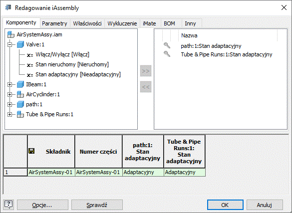

- Po uzupełnieniu wszystkich pozostały właściwości zespołu iAssembly Inventor, kliknij Sprawdź, aby zweryfikować konfigurację zespołu. Przykładowo element głównego zespołu przebiegów może być adaptacyjny jedynie raz w generatorze iAssembly, a kolumna Ilość zestawienia komponentów może zawierać jedynie liczbę lub ciąg wartości domyślnej.
W przypadku wystąpienia błędów tabela wyświetla podgląd graficzny w kolorze żółtym.
- Kliknij OK, aby zakończyć konfigurację zespołu przewodów rurowych.
