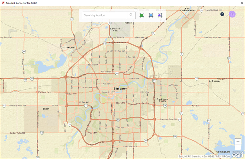

Przechodzenie do obszaru zainteresowania
Na pasku wyszukiwania wprowadź nazwę lokalizacji, adres lub punkt orientacyjny. Można także wprowadzić współrzędne długości i szerokości geograficznej lub zaimportować plik SHP definiujący obszar zainteresowania. Użyj myszy, aby przesuwać widok i wykonać zoom, lub użyj narzędzi zoomu (przyciski +/-), aby uściślić wyszukiwanie. Użyj narzędzi wyboru, aby zdefiniować obszar zainteresowania.

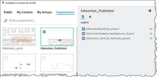

Przeglądanie zbiorów danych
Przeglądaj dostępne zbiory danych dla wybranego obszaru zainteresowania za pomocą filtrów Publiczny, Moje treści, Moje grupy i Organizacja. Zobacz pomoc usługi ArcGIS Online , aby zrozumieć, w jaki sposób znaleźć własną zawartość w usłudze ArcGIS Online i pracować z nią.
