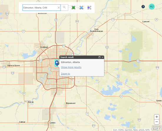

- W oknie programu Autodesk Connector for ArcGIS przejdź do obszaru zainteresowania.
- W polu wyszukiwania wprowadź nazwę lokalizacji, adres lub punkt orientacyjny. Można także wprowadzić współrzędne długości i szerokości geograficznej.
- Użyj myszy, aby przesuwać widok i wykonać zoom, lub użyj narzędzi zoomu (przyciski +/-), aby uściślić wyszukiwanie.

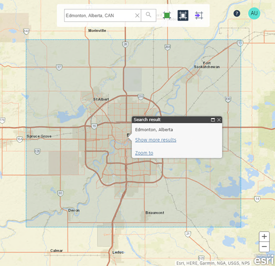

- Wybierz obszar zainteresowania przy użyciu jednej z następujących metod:
Narysowany lub zaimportowany obszar zainteresowania jest wyświetlany w postaci ramki ograniczającej.

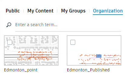

- Przeglądaj dostępne zbiory danych dla wybranego obszaru zainteresowania za pomocą filtrów Publiczny, Moje treści, Moje grupy i Organizacja.
Zobacz pomoc usługi ArcGIS Online , aby zrozumieć, w jaki sposób znaleźć własną zawartość w usłudze ArcGIS Online i pracować z nią.
Uwaga: Jeśli brak jest dostępnych zbiorów danych, spróbuj pomniejszyć obszar zainteresowania.

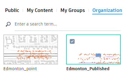

- Wybierz zbiory danych, z którymi chcesz pracować.
- Na karcie Warstwy każdego wybranego zbioru danych zaznacz te warstwy danych, które chcesz dodać do rysunków programu Map 3D.
- Kliknij opcję Dodaj do mojego projektu.
