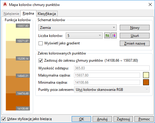

W przypadku stylizacji natężenia i poziomu, można edytować pasmo koloru lub funkcję gradientu dla schematu kolorów oraz zmieniać minimalny/maksymalny zakres wartości, do których stosowany jest gradient kolorów. W przypadku stylizacji klasyfikacja można przypisać kolor, który będzie wyświetlany dla każdej kategorii klasyfikacji.
Dostosowywanie schematu kolorów dla stylizacji natężenia i poziomu
- W oknie dialogowym Menedżer wyświetlania kliknij prawym przyciskiem myszy warstwę chmury punktów, której należy przypisać styl, a następnie wybierz opcję Wybierz styl.
- W oknie dialogowym Odwzorowanie natężenia chmury punktów za pomocą kolorów, kliknij kartę Intensywność lub Poziom.

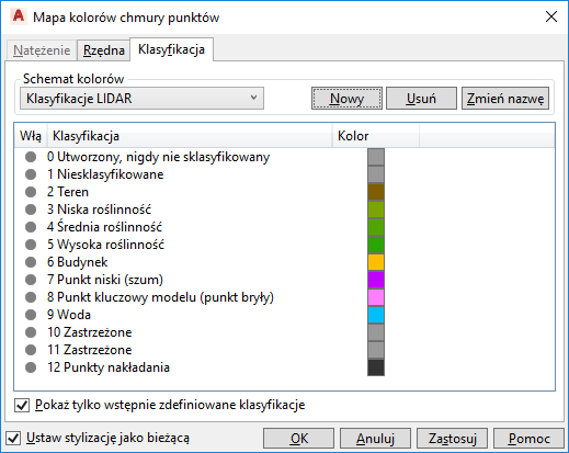

Aby dostosować schemat kolorów dla stylizacji klasyfikacja
- W oknie dialogowym Odwzorowanie natężenia chmury punktów za pomocą kolorów, kliknij kartę Klasyfikacja.
- Aby sterować wyświetlaniem punktów chmury punktów odpowiadającym każdej klasyfikacji, kliknij ikonę włączania/wyłączania, aby włączyć lub wyłączyć wyświetlanie.
- Aby zmienić kolor przypisany do klasyfikacji, kliknij odpowiedni kwadrat koloru i wybierz nowy kolor.
