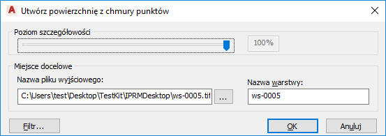

  1. W wierszu polecenia wprowadź MAPCREATEPCSURFACE.
  2. Kliknij dane chmury punktu na rysunku. Aby zakończyć wybieranie obiektów, naciśnij klawisz Enter. Zostanie wyświetlone okno dialogowe Utwórz powierzchnię z chmury punktów.
  3. Aby określić poziom szczegółowości, przesuń kursor do miejsca, gdzie odpowiednia wartość spełnia niezbędne wymagania.
  4. Aby filtrować punkty używane w celu utworzenia powierzchni, kliknij pole Filtruj. Zostanie wyświetlone okno dialogowe Wybierz dozwolone klasyfikacje.
  5. Wybierz jedną lub więcej klasyfikacji z listy w oknie dialogowym i kliknij przycisk OK.
    Uwaga: Można usunąć zaznaczenie elementu ponownie go klikając.
  6. Jeśli chcesz zmienić domyślną nazwę pliku, położenie zapisu lub warstwę, kliknij przycisk z wielokropkiem (...). W oknie dialogowym Zapisz jako wprowadź preferowane dane.
    Uwaga: Nazwy warstw nie mogą zawierać kropki (.).
  7. Kliknij przycisk OK. Program Zestaw narzędzi AutoCAD Map 3D rozpocznie tworzenie powierzchni.
  8. Gdy w programie Zestaw narzędzi AutoCAD Map 3D ukończy się proces tworzenia powierzchni, doda on powierzchnię do mapy, utworzy odpowiednią warstwę rastrową w Menedżerze wyświetlania i utworzy połączenie rastra dla funkcji Połączenie danych.
