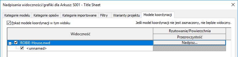

Po podłączeniu modelu koordynacyjnego z modelem programu Revit użyj okna dialogowego Widoczność/Grafika, aby zdefiniować jego widoczność i przezroczystość. Użyj ustawienia przezroczystości, aby odróżnić model koordynacyjny od modelu programu Revit.
Elementy w tym oknie dialogowym są uporządkowane w strukturę drzewa. Węzły nadrzędne odnoszą się do osobnych plików (niepowtarzalne modele koordynacyjne). Węzły potomne odnoszą się do wystąpień (kopii) modelu koordynacyjnego. Zmiana węzła nadrzędnego ma wpływ na wszystkie wystąpienia. Zmiana węzła potomnego ma wpływ tylko na dane wystąpienie.
Karta Modele koordynacyjne w oknie dialogowym Widoczność/Grafika zawiera następujące ustawienia:
