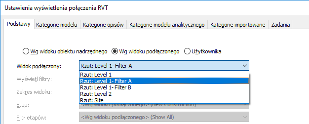

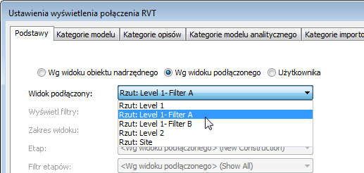

  4. W oknie dialogowym Ustawienia wyświetlenia połączenia RVT, na karcie Podstawy wykonaj następujące czynności:
    1. Wybierz opcję Wg widoku podłączonego.
    2. W polu Widok podłączony wybierz widok w modelu podłączonym, którego ustawienia wyświetlania mają być użyte dla modelu podłączonego w aktualnym widoku obiektu nadrzędnego.
    Na przykład jeśli do wybranego widoku jest zastosowany filtr, zostanie on także zastosowany do modelu podłączonego w bieżącym widoku obiektu nadrzędnego.
