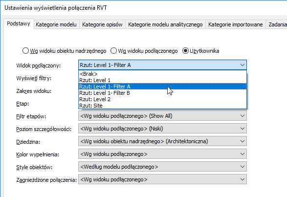

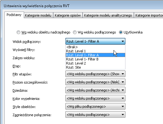

  4. W oknie dialogowym Ustawienia wyświetlenia połączenia RVT, na karcie Podstawy wykonaj następujące czynności:
    1. Jeśli wybrano wystąpienie podłączonego modelu, zaznacz dla niego polecenie Nadpisz ustawienia wyświetlania.
    2. Wybierz opcję Niestandardowe.
    3. W polu Widok podłączony wybierz widok w modelu podłączonym, którego ustawienia wyświetlania mają być użyte dla modelu podłączonego w aktualnym widoku obiektu nadrzędnego.
    4. W polu Filtry widoku wybierz jedną z następujących wartości, aby wpłynąć na podłączony model (ale nie na zagnieżdżone modele podłączone):
      • Wg widoku obiektu nadrzędnego. Wyświetl podłączony model przy użyciu filtrów zastosowanych do bieżącego widoku modelu nadrzędnego.
      • Wg widoku podłączonego. Wyświetl podłączony model przy użyciu filtrów zastosowanych do określonego widoku podłączonego.
      • Brak. Nie stosuj filtrów do modelu podłączonego w bieżącym widoku modelu nadrzędnego.
    5. W polu Zagnieżdżone połączenia wybierz jedną z następujących wartości:
      • Wg połączenia nadrzędnego. Wyświetl zagnieżdżone modele podłączone przy użyciu ustawień nadpisania widoczności i grafiki określonych dla nadrzędnego modelu podłączonego.
      • Wg widoku podłączonego. Wyświetl zagnieżdżone modele podłączone przy użyciu ustawień nadpisania widoczności i grafiki określonych w zagnieżdżonych modelach podłączonych górnego poziomu.
  5. Dla pozostałych opcji wybierz żądaną wartość, aby sterować wyświetlaniem grafiki modelu podłączonego:
    • Wg widoku obiektu nadrzędnego. Wyświetl podłączony model przy użyciu ustawień widoczności i grafiki określonych dla widoku obiektu nadrzędnego.
    • Wg widoku podłączonego. Wyświetl podłączony model przy użyciu ustawień widoczności i grafiki określonych dla widoku podłączonego.
  6. Aby nadpisać ustawienia widoczności kategorii modelu, kategorii opisów, kategorii importowanych lub wariantów projektu, kliknij kartę i z listy rozwijanej wybierz opcję Niestandardowe.
