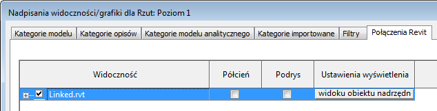

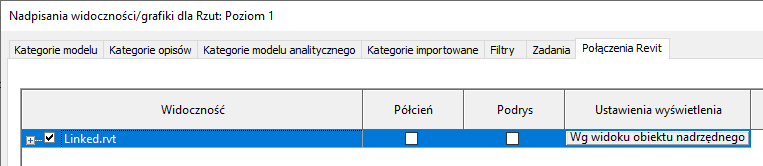

  4. Na karcie Połączenia Revit dla podłączonego modelu wykonaj następujące czynności:
    1. W kolumnie Widoczność zaznacz pole wyboru.
    2. W kolumnie Ustawienia wyświetlania powinno być widoczne ustawienie Wg widoku obiektu nadrzędnego.
      Jeśli ustawienie Wg widoku obiektu nadrzędnego nie jest wyświetlanie, kliknij kolumnę Ustawienia wyświetlania. Na karcie Podstawy w oknie dialogowym Ustawienia wyświetlenia połączenia RVT wybierz opcję Wg widoku obiektu nadrzędnego, a następnie kliknij przycisk OK.
