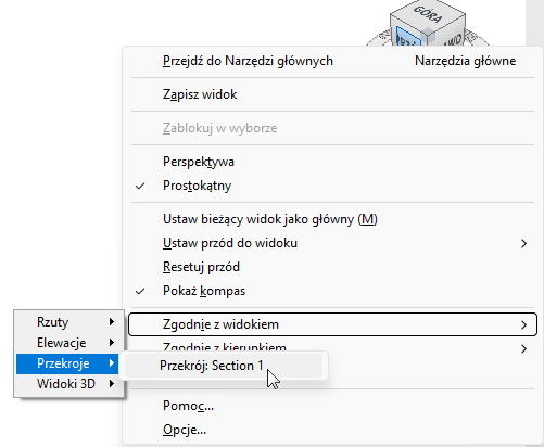

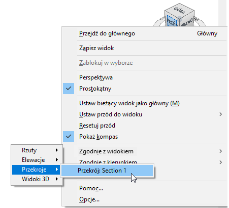

Używając narzędzia ViewCube, można zorientować widok 3D w dowolnym rzucie, widoku elewacji, przekroju lub widoku 3D w modelu.
Jeśli narzędzie ViewCube jest używane w Edytorze rodzin lub w oknie podglądu Właściwości typu, można wykonać orientację w danym kierunku. Kierunek odpowiada parametrom: Przód, Tył, Z lewej, Z prawej, Góra, Tylny lewy izometryczny, Tylny prawy izometryczny, Przedni lewy izometryczny i Przedni prawy izometryczny.
Orientowanie widoku 3D na inny widok
Orientowanie widoku 3D w określonym kierunku
