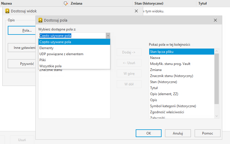

Właściwości oparte na typie obiektu
Właściwości (kolumny) są oparte na typie obiektu. W niektórych przypadkach właściwości są oznaczone „(element, ZZ)”, co oznacza, że są unikatowe, jeśli chodzi o elementy i zlecenia zmiany.
Podczas wybierania właściwości najpierw wybierz typ właściwości z listy rozwijanej, aby wiadomo było, do którego obiektu ma zastosowanie kolumna właściwości.
