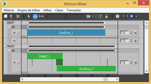

Interpretando os nomes de clipes
Quando você carrega um clipe no Mixer, o clipe aparece na trajetória como uma barra sólida, com seu nome exibido no clipe.
Pode haver outras informações no clipe, como os quadros iniciais e finais, e a escala do clipe. Você pode alterar as informações exibidas no clipe clicando em Preferências na barra de ferramentas Motion Mexer e alterado as opções de Clipes na caixa de diálogo Preferências do mixer.
É possível utilizar o mesmo clipe várias vezes no Mixer. Cada versão do clipe exibe o nome do arquivo BIP, seguido de um número, como por exemplo, 1 ou 2. O nome também pode ter a letra Z entre o nome e número. Esses sufixos informam como o clipe é interpretado pelo Mixer.
Ao carregar um clipe do bípede de um arquivo, você tem a opção de definir a menor altura do pé inicial como Z = 0 (o plano de construção). Se você deixar essa opção ativada, o movimento do clipe será movido no espaço, de forma que o pé do bípede fique no plano de construção no primeiro quadro do clipe. A letra Z aparece após o nome do clipe para indicar esta configuração.
Quando você carrega um clipe no Mixer pela primeira vez, o nome do clipe nome é seguido pelo número 1. Se você duplicar ou carregar o mesmo clipe em outra parte do Mixer, ele exibirá o mesmo ou outro número, conforme o novo clipe seja uma instância ou uma adaptação do clipe original. Instâncias são versões do mesmo clipe utilizado com o mesmo objeto ou em objetos diferentes do mesmo tamanho. Adaptações são versões do clipe utilizado com objetos de diferentes tamanhos.
O Mixer exibe os clipes instanciados com os mesmos números, enquanto as adaptações recebem números sequenciais. Por exemplo, se você duplicar um clipe com o número 1 para uma trajetória do mesmo objeto, o novo nome do clipe também será seguido pelo número 1. Se você duplicar o clipe para um objeto com um tamanho diferente, o novo clipe será uma adaptação, e o nome exibido será seguido de um número incremental: neste caso, o número 2. Em seguida, se você copiar a adaptação para outra trajetória do mesmo objeto, o novo clipe será uma instância desse clipe e será exibido com o número 2. Esses números podem ajudá-lo a determinar quais clipes são instâncias de um outro, e quais são adaptações.
A capacidade de informar instâncias de adaptações torna-se importante ao substituir um clipe no Mixer por outro clipe. Durante esta operação, você tem a opção de substituir somente o clipe, somente as instâncias do clipe ou todas as instâncias e adaptações do clipe.
