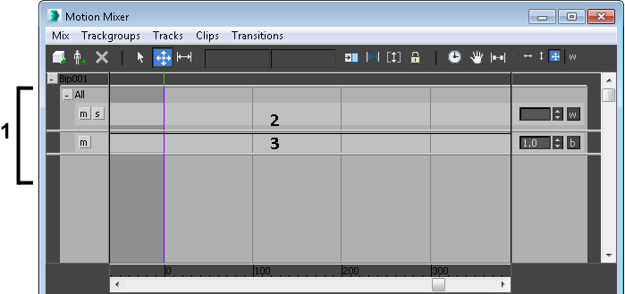

Quando você abre o Mixer enquanto um bípede está selecionado, são atribuídos ao bípede um grupo de trilhas, uma trilha de clipe e uma trilha de equilíbrio. Se um objeto não bípede for selecionado, o Mixer abre vazio.
. 1. Rastrear grupo
2. Trilha de clipe
3. Trilha de equilíbrio
