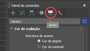

Localizado no Painel de comando o painel Exibir fornece acesso a ferramentas que controlam a exibição de objetos na cena.
O painel Exibir.
Painel de comandos > Painel Exibir
Utilize o painel de exibição para ocultar e exibir, congelar e descongelar objetos, alterar suas características de visualização, aumentar a velocidade das exibições da viewport e simplificar os processos de modelagem.
