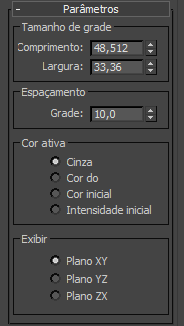

Na implementação de Parâmetros de cada grade de objeto, está um grupo de Exibição com três opções: plano XY, plano YZ e o plano ZX. Estes determinam qual dos três planos da grade de objeto é exibido na viewport.

Se quiser alterar o tamanho real da grade de objeto, selecione e vá para o painel Modificar
grupo de Tamanho da Grade e altere as configurações de Comprimento e Largura.

Define o tamanho geral do objeto da grade. Este tamanho determina a extensões de uma viewport definida para o objeto da grade. Ela não afeta os limites úteis da grade, que se estendem infinitamente.
Determina a cor utilizada para desenhar a grade em viewports quando não está selecionada.
Determina quais dos três planos do objeto de eixo são exibidos na viewport.
