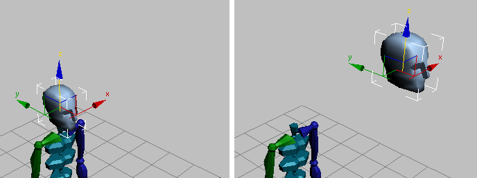

Mover a cabeça
No modo de Figura, é possível mover a cabeça em relação ao corpo. Essa é outra forma de ajudar a ajustar o bípede na pele de um personagem.
Mover a cabeça de um bípede no modo de Figura
