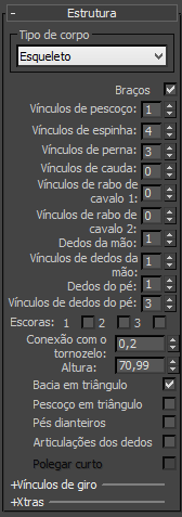

Grupo Tipo de corpo
A lista suspensa no grupo Tipo de corpo permite escolher a aparência geral do bípede:
  • Esqueleto Um esqueleto realista que se ajusta naturalmente em uma malha de personagem.
  • Macho Uma molde de silhueta com base nas proporções básicas masculinas.
  • Fêmea Uma molde de silhueta com base nas proporções básicas femininas.
  • Clássico O objeto de bípede da versão original do Character Studio.
Braços
Se os braços e ombros são incluídos no bípede.
Vínculos de pescoço
O número de vínculos no pescoço do bípede. Padrão=1. Intervalo = 1 a 25.
Vínculos de espinha
O número de vínculos na espinha do bípede. Padrão=4. Intervalo = 1 a 10.
Vínculos de perna
O número de vínculos nas pernas do bípede. Padrão = 3. Intervalo = 3 a 4.
O uso de quatro Vínculos de perna cria um vínculo de cavalo: um osso de perna inferior, adicional, adequado para a animação de quadrúpedes ou humanoides com pernas de animal, como o deus grego Pã.
Vínculos de cauda
O número de vínculos na cauda do bípede. O valor 0 especifica nenhuma cauda. Padrão=0. Intervalo = 0 a 25.
Vínculos de rabo de cavalo 1/2
O número de vínculos de rabo de cavalo. Padrão=0. Intervalo = 0 a 25.
É possível animar cabelos com vínculos de rabo de cavalo. Os rabos de cavalo são vinculados à cabeça de um personagem e podem ser usados para animar outros apêndices. Reposicione os rabos de cavalo no Modo de figura e use-os para animar a mandíbula, os ouvidos, o nariz ou qualquer outra coisa que deva se mover com a cabeça.
Diferentemente do processo de selecionar a mão do bípede e arrastar para reposicionar o braço inteiro, os rabos de cavalo devem ser inseridos usando transformações rotacionais.
Dedos
O número de dedos do bípede. Padrão=1. Intervalo = 0 a 5.
Ao ativar as Articulações dos dedos (consulte a seguir), o 3ds Max define automaticamente os Dedos como 5. Enquanto as Articulações dos dedos estiverem ativadas, será possível reduzir o número de dedos, dependendo do personagem que desejar animar.
Vínculos de dedos da mão
O número de vínculos por dedo. Padrão=1. Intervalo = 1 a 4.
Ao ativar Articulações dos dedos (consulte a seguir), o 3ds Max define automaticamente os Vínculos de dedos da mão para 4. Enquanto as Articulações dos dedos estiverem ativadas, será possível reduzir o número de vínculos dos dedos das mãos, dependendo do personagem que desejar animar.
Toes
O número de dedos do pé do bípede. Padrão=1. Intervalo = 1 a 5.
Vínculos de dedos do pé
O número de vínculos por dedo do pé. Padrão = 3. Intervalo = 1 a 3.
Dica: Os personagens que usam sapatos podem precisar de um único dedo do pé com um único vínculo.
Escoras 1/2/3
Permite até três escoras, que podem ser usadas para representar ferramentas ou armas conectadas ao bípede. Por padrão, a escora 1 aparece junto à mão direita, a escora 2 aparece junto à mão esquerda e a escora 3 aparece centralizada na frente da torso.
É possível usar controladores de animação para animar escoras e, em seguida, retrair a animação no controlador de transformação de escora para uso no Mixer, no Fluxo de movimento e na Edição de camadas. Para obter mais informações, consulte Usando escoras.
Conexão com o tornozelo
O ponto de conexão com o tornozelo ao longo do bloco do pé correspondente. Os tornozelos podem ser colocados em qualquer ponto ao longo da linha central do bloco do pé, do calcanhar aos dedos do pé.
O valor 0 insere o ponto de conexão com o tornozelo no calcanhar. O valor 1 coloca o ponto de conexão com o tornozelo nos dedos do pé. Intervalo = 0 a 1.
Esquerda: Conexão com o tornozelo = 0.25
Direita: Conexão com o tornozelo = 0.5
Altura
A altura do bípede atual.
Use a Altura para dimensionar o bípede de acordo com a malha do personagem antes de conectá-lo à Pele ou ao Físico.
Bacia em triângulo
Quando ativada, cria vínculos entre as pernas superiores e o objeto de espinha mais inferior do bípede, quando o Físico está conectado. Normalmente, as pernas são vinculadas ao objeto de bacia do bípede.
A área da bacia pode tornar-se um problema quando a malha é deformada com o Físico. A Bacia em triângulo cria uma spline mais natural para a deformação de malha.
Bacia em triângulo
Pescoço em triângulo
Quando ativado, vincula a clavícula ao vínculo da espinha superior em vez de ao pescoço. Padrão=desativado.
Como a Bacia em triângulo, esse recurso não tem efeito sobre a forma em que o bípede é animado. Ele é conveniente ao revestir o bípede usando Pele ou Físico. Algumas malhas são deformadas de forma mais natural com a configuração de pescoço triangular. Caso haja uma malha assim, ative o Pescoço em triângulo antes de aplicar a Pele ou o Físico.
Nota: Esta alteração somente ficará visível nas viewports quando os ossos forem exibidos, o que não é ativado por padrão. Na ilustração a seguir, Exibir está definido como Ossos, para um melhor entendimento.
Esquerda: Um pescoço normal. O pescoço é o pai de cada clavícula.
Direita: Pescoço em triângulo. O segmento superior da espinha (Espinha3) é o pai de cada clavícula.
Pés dianteiros
Quando ativados, as mãos e os dedos da mão do bípede comportam-se como os pés e os dedos do pé: Ao definir Chaves plantadas para uma mão, girar a mão não afeta a posição dos dedos da mão. Padrão=desativado.
Esta opção transforma o bípede em um quadrúpede. É possível considerar que o nome desta opção também signifique “Quatro pés”.
Como com os pés, o comportamento plantado somente se aplica a períodos de cinemática inversa de animação do bípede. Após definir uma Chave livre, os dedos da mão girarão como filhos da mão, usando FK até que seja definida outra Chave plantada.
Esta opção fica desativada quando as Articulações dos dedos (consulte a seguir) estão ativas.
Quando ativadas, é usada uma estrutura de mão anatomicamente correta, com ossos para cada dedo. Padrão=desativado.
Uma mão de bípede padrão. Essa configuração não permite uma animação de mão muito detalhada.
Uma mão de bípede com Articulações dos dedos ativadas. A mão tem uma pequena base e ossos individuais para todos os dedos, permitindo uma animação detalhada.
Nota: Sempre é possível girar cada osso de cada dedo com três graus de liberdade: ou seja, ao longo de qualquer eixo. E como com os outros ossos do bípede (exceto dos dedos do pé), é possível usar a implementação Quaternion/Euler para escolher entre rotação de quaternion ou de Euler para os ossos na mão.
As ativar as Articulações dos dedos, o 3ds Max define o valor de Dedos da mão como 5 e de Vínculos de dedos da mão como 4. Dependendo do personagem que está sendo animado, é possível reduzir o valor de Dedos da mão ou de Vínculos de dedos da mão. As Articulações dos dedos suportam de zero a cinco dedos em cada mão e de um a quatro vínculos de dedos da mão.
Essa opção fica desativada quando os Pés dianteiros estão ativados.
  • Polegar curto Quando ativado, o polegar tem um osso a menos do que os quatro dos outros dedos. Se os outros dedos tiverem quatro ossos, o polegar terá três, como em uma mão humana. Quando desativado, os cinco têm o mesmo número de ossos. Padrão = ativado quando as Articulações dos dedos estão ativadas.
    É possível desativar Polegar curto ao criar um personagem não humano.
    Polegar curto desativado enquanto Vínculos de dedos da mão = 4, de modo que todos os dedos têm quatro ossos.
