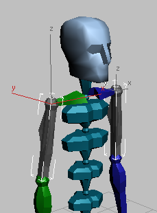

  1. Preparar um bípede com cinco vínculos de giro em cada braço superior.
    Dica: É possível utilizar Transparência nos membros de bípedes para melhor distinguir os vínculos de torção internos.

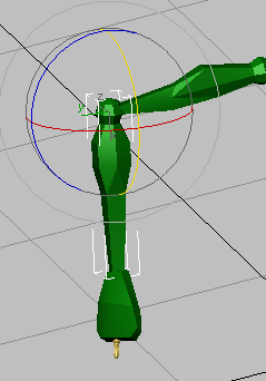

  7. Rotacione o braço superior localmente em torno de seu eixo Y, para que ele se estenda para o lado.
  8. Clique em Adicionar para criar uma nova pose. Renomeie Braço no lado.
    Este novo pose redefine o valor atual de Torção dos vínculos de giro.

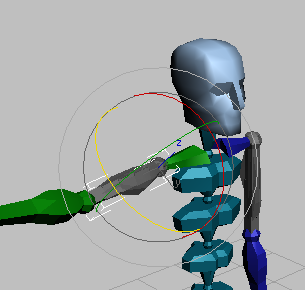

  9. Rotacione o braço superior localmente em torno de seu eixo X.
    O giro no braço superior é calculado com base na proximidade dos membros às poses salvas.
    Rotacione o braço superior para verificar os vínculos de torção.
