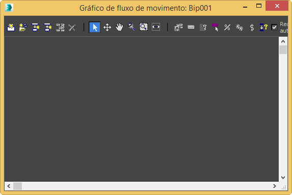

  4. No lançamento do fluxo de movimento, clique em (Mostrar gráfico) para abrir o movimento de Fluxo gráfico.

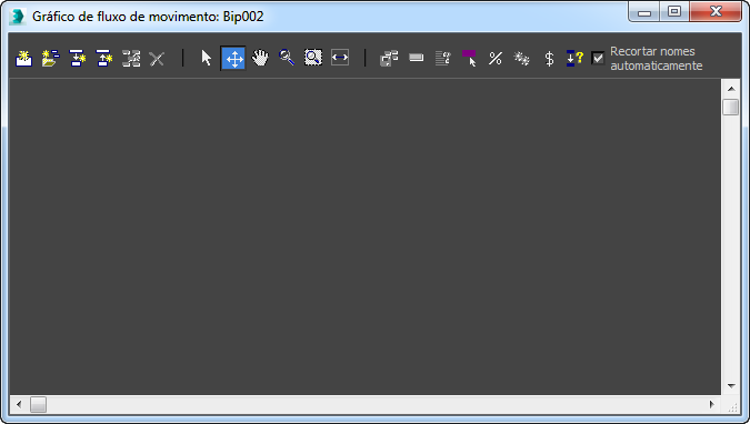

  5. Na barra de ferramentas Gráfico de fluxo de movimento, clique em (Criar clipe).
  6. Clique algumas vezes dentro da caixa de diálogo Gráfico de fluxo de movimento.
    Ícones de clipes aparecerão no Gráfico de fluxo de movimento nomeados comoclip1, clip2, e assim por diante.
  7. Na barra de ferramentas Gráfico de fluxo de movimento, clique em (Selecionar clipe/Transição).

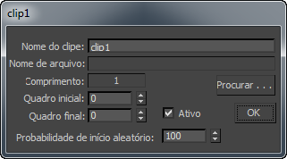

  8. Clique com o botão direito do mouse sobre um clipe na janela.
    O 3ds Max abre uma caixa de diálogo do clipe.
  9. Na caixa de diálogo do clipe, clique em Procurar. Use a caixa de diálogo do arquivo para escolher um arquivo BIP.
  10. Opcionalmente, defina os valores de Quadro inicial e Quadro final.
  11. Clique em OK.
    O ícone selecionado exibe o nome do clipe no Gráfico de fluxo de movimento. Agora, esse clipe pode ser usado para a criação de script.
