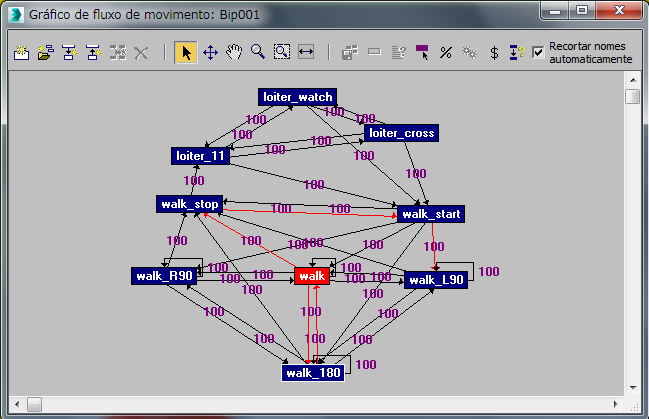

Caixa de diálogo Gráfico de fluxo de movimento
Use as ferramentas no Gráfico de fluxo de movimento para adicionar clipes ao gráfico, calcular transições otimizadas, definir valores de transição de script aleatórios, mover e excluir clipes e exibir dependências de clipes. Clipes e transições são exibidos como ícones na caixa de diálogo Gráfico de fluxo de movimento.
O Gráfico de fluxo de movimento é exibido quando se clica em Mostrar gráfico na implementação de Fluxo de movimento no painel Movimento.
A primeira etapa no modo de Fluxo de movimento é adicionar clipes no Gráfico de fluxo de movimento para uso em scripts. Os clipes representam todo ou parte de um arquivo BIP. Os scripts representam diferentes caminhos nos clipes no Gráfico de fluxo de movimento. O primeiro clipe no script atual é vermelho. As transições são exibidas como setas entre clipes; as setas vermelhas representam o caminho através do script ativo. Setas de transição pretas indicam scripts descarregados. Uma transição em loop de volta ao mesmo clipe representa um ciclo ou loop.

Selecionar clipes iniciais aleatórios
Ative e selecione clipes na janela Gráfico de fluxo de movimento.
Use a combinação Ctrl+clique para adicionar clipes. Os clipes selecionados são usados pela opção Criar movimento aleatório no grupo Scripts para iniciar em um dos clipes selecionados com base em percentagem. Se forem selecionados três clipes usando o padrão de espessura 100, cada clipe terá a mesma chance de ser o clipe inicial.
Mostrar porcentagens aleatórias
Exibe porcentagens de clipe e transição na janela Gráfico de fluxo de movimento.
Clipes iniciais aleatórios são exibidos em roxo e mostram sua probabilidade de iniciar um script aleatório. Essa ação também exibe a probabilidade (0-100) de que cada transição seja escolhida. A opção Criar movimento aleatório no grupo Scripts usa porcentagens de clipe e de transição para gerar scripts aleatórios.
