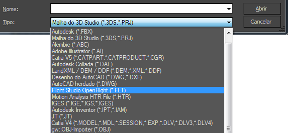

  1. No 3ds Max, escolha menu Arquivo Importar.
  2. Na caixa de diálogo Importar, use o menu suspenso Arquivos do tipo para alterar o tipo de arquivo para OpenFlight (*.FLT).
  3. Selecione o arquivo que deseja importar e clique em Abrir.
