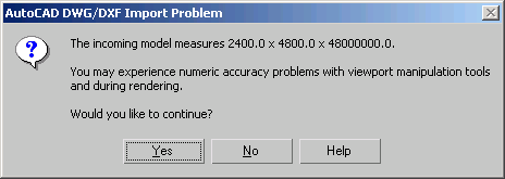

Se qualquer lado da caixa delimitadora da cena mede mais que ± 1.000.000 unidades do sistema, você verá a caixa de diálogo a seguir:
Ao ver esta mensagem, utilize a caixa de seleção Redimensionar no painel Geometria para escolher uma unidade que é mais fácil de gerenciar no 3ds Max.
