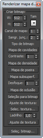

  1. A partir do menu Renderização, escolha Renderizar mapa de superfície.
    Esta ação abre a caixa de diálogo Renderizar mapa de superfície.
  2. Selecione o objeto de polígono editável no qual deseja gerar o mapa de superfície.
  3. Defina o parâmetro Canal de mapa na caixa de diálogo Renderizar mapa de superfície para esse objeto.
    Atenção: Certifique-se de que o objeto tenha um canal de mapeamento e que o Canal de mapa seja definido para esse canal. Se você tentar renderizar um mapa de superfície e encontrar uma mensagem que informa que o canal de mapa não existe, defina o Canal de mapa com o valor correto ou, se o objeto não tiver nenhum mapeamento, crie um. Para fazê-lo, aplique um modificador de mapeamento, como Desempacotar UVW ou Mapa do UVW e recolha a pilha modificadora.
    Além disso, para obter melhores resultados, certifique-se de que os grupos de mapeamento não se sobrepõem. Por exemplo, em Cancelar encapsulamento de modificador UVW, use a ferramenta de Mapeamento de planificação.
  4. Clique em um dos quatro botões na parte superior da caixa de diálogo Renderizar mapa de superfície: Mapa de cavidades, Mapa de densidade, Mapa de poeira ou Mapa de subsuperfície.
    Por exemplo, para gerar uma textura que coloca uma aparência suja no objeto nas área côncavas, use o Mapa de cavidade.
    Após uma breve pausa, a textura gerada abre-se em uma janela separada. O tipo de textura (como o Mapa de cavidade) aparece na barra de título da janela.
  5. Na barra de ferramentas da janela de saída, clique em (Salvar imagem). Especifique um nome, um tipo (formato gráfico) e localização para o arquivo e, em seguida, clique em Salvar.
  6. Use o Editor de materiais para atribuir o arquivo de imagem guardado como um mapa Difuso de um material e, em seguida, atribua o material ao objeto que você usou para gerar o mapa.
Interface
L/A
A largura e a altura do bitmap a gerar.
Dica: Ao gerar bitmaps para uso em aplicativos de renderização em tempo real, tais como jogos, ambas as dimensões devem ser potências de 2, tais como 256 ou 512.
Tamanho
Selecione um tamanho a partir da lista de predefinições.
Canal de mapa
O canal de mapa para usar ao gerar o bitmap.
Costuras expostas
Determina o número de pixels que são adicionados nas arestas de UVW como "preenchimento". Estes pixels expostos nunca substituirão os pixels nas costuras de UVW.
Este valor não tem qualquer efeito em Seleção de bitmap.
Tipo de bitmap

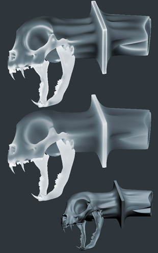

Mapa de superfície secundária
Gera uma imagem em escala de cinza que exibe uma estimativa do volume relativo de um objeto polígono em um determinado ponto. A cor branca representa as partes mais finas e a cor preta representa as partes mais espessas. Em seguida, você pode usar este bitmap para simular uma translucidez superior nas áreas finas.
O mapa resultante não representa necessariamente com precisão a quantidade de luz que passará através da superfície, mas pode ser útil para simulá-la.
Mapas de superfície secundária criados com base em uma malha de polígono, mostrando diferentes valores de Desfoque
As duas imagens superiores usam sombreamento uniforme, para que só a textura seja visível.
Desfoque
O grau de desfoque aplicado ao mapa gerado.
Na ilustração anterior, o renderização do topo tem o Desfoque definido como 4, enquanto o centro tem o Desfoque definido como 40. A renderização da parte inferior mostra o objeto de polígono sem um mapa de textura.

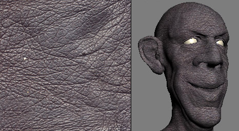

Ajuste de textura
Esta ferramenta cria um mapa de textura a partir de uma textura de entrada e ajusta-o ao redor do objeto selecionado em uma forma que não cria quaisquer costuras na textura e com uma escala de textura uniforme ao longo da superfície. Projeta a textura de entrada a partir de todas as direções e mescla o resultado com base na superfície normal. Um bom uso desta ferramenta consiste em fornecer uma textura de base para um modelo. Por exemplo, você pode criar uma textura de pele básica e ajustá-la em todo o modelo da personagem de uma forma perfeita. Outro uso consiste nas formas complexas, como uma árvore e seus ramos.
Para usar o Ajuste de textura, clique em Selecionar textura para especificar um arquivo de textura e, em seguida, selecione o objeto a ajustar e clique em Ajuste de textura.
A textura de entrada (esquerda) e o resultado da textura ajustada aplicada a um modelo (direita)
Dica: Para objetos complexos, use o recurso Mapeamento de planificação de Cancelar encapsulamento de modificador UVW para criar coordenadas UVW para todas as partes de uma malha. Em seguida, você pode usar o Ajuste de textura para ajustar uma textura ao redor do objeto com bons resultados ao longo das costuras de textura.
Nota: Esta ferramenta pode não produzir resultados ideais nos modelos com uma resolução extremamente baixa que tenham muitos ângulos aguçados entre as faces. Funciona melhor com superfícies orgânicas que tenham algumas curvaturas.
