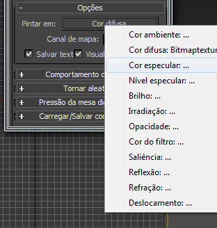

Selecione um tipo de mapa no material do objeto no qual pintar. Clique no botão para abrir uma lista de tipos de mapas disponíveis:
Selecione um tipo de mapa na lista. Por exemplo, para pintar a coloração do objeto com um material padrão, escolha um mapa de Cor difusa.
Se o tipo de mapa não tiver um arquivo de imagem de bitmap atribuído, a escolha do tipo de mapa abrirá a caixa de diálogo Criar textura. Caso contrário, o Viewport Canvas pintará no bitmap existente.
