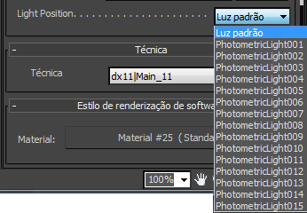

Normalmente, os sombreadores FX são codificados para utilizar um número específico de luzes: geralmente, apenas uma única luz. Se o arquivo FX aberto for codificado desta forma, as implementações de sombreamento específicas exibirão um controle que permitirá selecionar a luz a ser utilizada. Por exemplo:
Sombreadores XMSL, por outro lado, não são codificados para utilizarem luzes específicas, de modo que eles utilizam todas as luzes ativas na cena.

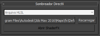

Use esse menu para escolher o método DirectX:
  • Arquivo HLSL (O padrão.) Escolha para usar um arquivo HLSL (FX).
  • ShaderFX Ative para usar a árvore de sombreadores ShaderFX atual como material DirectX ativo.
    Enquanto a opção Utilizar o ShaderFX estiver ativada, a árvore do nó ShaderFX substituirá o sombreador FX ou XMSL atual.
    Nota: Enquanto Usar ShaderFX está ativado, a implementação Parâmetros no Editor de materiais mostra controles para a árvores sombreadora ShaderFX. Enquanto estiver desativado, a implementação mostra controles para qualquer outro sombreador do DirectX que esteja ativo.
  • Interactive Escolha para usar o Sombreador fisicamente baseado no Interactive.
    O sombreador Interactive, assim como o ShaderFX, usa o editor ShaderFX.
[botão sombreador]
Enquanto o Arquivo HLSL estiver ativo, clique nesse botão para exibir uma caixa de diálogo de arquivo que permite abrir um sombreador. Por padrão, o formato FX (Efeitos Direct3D) fica ativo e o sombreador é standardfx11.fx.
Recarregar
Enquanto o Arquivo HLSL estiver ativo, clique nesse botão para recarregar o arquivo de sombreador ativo. Para atualizar um arquivo do sombreador, é possível editá-lo e, em seguida, clicar em Recarregar. Não é necessário reiniciar o 3ds Max para ver o efeito das alterações no sombreador.
Abrir o ShaderFX
Enquanto o ShaderFX ou o Interactive estiver ativo, clique nesse botão para abrir a janela do editor ShaderFX.

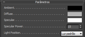

As implementações que aparecem abaixo da implementação do sombreador DirectX e acima da implementação Técnica são a interface do sombreador escolhido. Essas implementações são específicas para cada sombreador.
Parâmetros do sombreador default10.fx

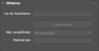

Implementação Interactive
Nota: No 3ds Max 2018.4 Update, o sombreador fisicamente baseado Stingray é renomeado como Interactive.
A implementação Interactive é usada com sombreadores Interactive.
Recurso do mecanismo
O caminho que mapeia o material até o mecanismo Max Interactive. Isso é necessário porque nem todos os materiais são incluídos em arquivos FBX, somente aqueles aplicados a um nó na cena. Se um objeto for enviado do 3ds Max Interactive ao 3ds Max, o material desse objeto será automaticamente mapeado para o recurso do mecanismo. Concluído o mapeamento do recurso do mecanismo, se o material mudar no 3ds Max Interactive e depois for enviado ao 3ds Max, as propriedades serão automaticamente atualizadas no 3ds Max.
Tornar único
Abre o Editor de gráfico de sombreadores.
Material predefinido
Para evitar a criação repetida de gráficos de sombreadores idênticos, você pode criar e salvar um gráfico de sombreadores predefinido e depois reutilizar essa predefinição da próxima vez em que criar um sombreador Interactive.
Material pai
Um material que contém um gráfico de sombreadores predefinido. É possível criar materiais filho com base em um material pai. Um filho herda os atributos de gráfico de sombreadores e material do material pai.
