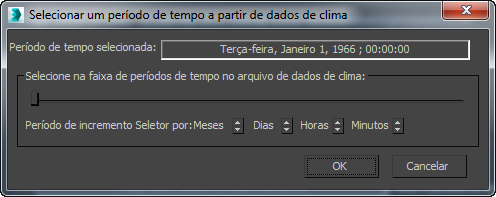

Caixa de diálogo Selecionar um período de tempo a partir de dados de clima
A caixa de diálogo Selecionar um período de tempo a partir de dados de clima funciona em conjunto com a caixa de diálogo Configurar dados de clima. Permite que você selecione um único período de tempo do arquivo de dados de clima (EPW).
Interface
Período de tempo selecionado
Exibe o período de tempo atualmente selecionado. Padrão = O primeiro período no arquivo de dados de clima.
Selecione na faixa de períodos de tempo no grupo Arquivo de dados de clima
Seletor de período
Arraste esse controle deslizante para procurar os períodos de tempo disponíveis no arquivo.
Seletor do período de incremento por
Use os controles giratórios de Meses, Dias, Horas ou Minutos para mover o Seletor do período pela unidade de tempo correspondente. Se o arquivo não contiver incrementos ao nível do tempo, o controle giratório não tem qualquer efeito.
