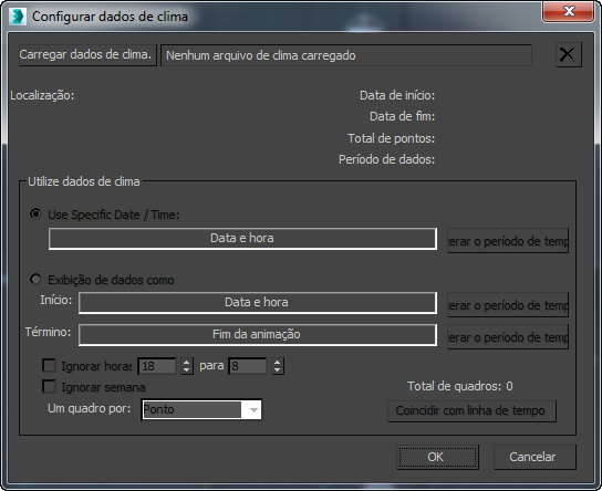

Caixa de diálogo Configurar Dados do Clima
A caixa de diálogo Configurar Dados de Clima permite selecionar o conteúdo de um arquivo de dados do clima (EPW) que deseja usar.
Interface
Carregue os dados do clima
Clique para carregar um arquivo de dados do clima (EPW). Quando um arquivo tiver sido carregado, o campo de nome exibe o nome e o caminho.
Clique no botão X para descarregar um arquivo carregado.
Campos de local e hora
Quando um arquivo de dados do clima é carregado, estes campos mostram a localização onde o arquivo foi gravado, as datas de início e fim, a frequência com os dados foram gravados (Período de Dados) e o número total de pontos salvos no arquivo.
Utilize o grupo de Dados do Clima
Use Data/Hora Específicos
(o padrão). Seleciona uma data e hora específica para usar. Por padrão, esta é a primeira entrada no arquivo de dados do clima.
Alterar o período de tempo Clique para abrir uma caixa de diálogo Selecionar um Período a partir dos Dados do Clima e selecione o período que deseja utilizar.
Exibir dados como animação
Anima o sistema de luz natural com base em vários períodos contidos no arquivo de dados do clima.
Iniciar O período onde a animação começa. Clique em Alterar Período de Tempo para abrir uma caixa de diálogo Selecionar um Período de Tempo a partir dos Dados do Clima e escolha o período em que deseja usar.
Fim O período onde finaliza a animação. Clique em Alterar Período de Tempo para abrir uma caixa de diálogo Selecionar um Período de Tempo a partir dos Dados do Clima e escolha o período em que deseja usar.
Ignorar Horas Quando ativado, omite as horas entre os dois valores, usando um relógio de 24 horas. Padrão=desativado.
Ignorar fins de semana Quando ativado, ignora os fins de semana. Padrão=desativado.
Um Quadro Por Escolha a unidade de tempo em que a animação é subdividida. As opções são:
  • Period
  • Dia
  • Semana
  • Mês
  • Estação
Padrão = Período.
Total de Quadros exibe o número total de quadros que o 3ds Max irá gerar, de acordo com as configurações de período escolhido.
Corresponder com a linha do tempo Clique para definir o final do segmento de tempo de animação ativo igual ao último quadro-chave gerado pelos dados do clima.
