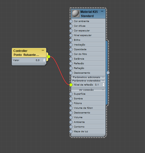

Controlador de estruturação para nodos parâmetros de escala (não mapeável)
Quando você colocar os nós em fios e o soquete de entrada que você escolher não for adequado para a saída sendo conectada, o 3ds Max exibirá o soquete em vermelho e não concluirá a conexão. Isso pode ocorrer com mapas também, mas isso acontece mais frequentemente com controladores. Na ilustração, por exemplo, o controle gera um único valor escalar, de modo que você não pode usá-lo para controlar uma configuração de três valores como uma cor.
Tentar conectar uma saíde de 1 valor em uma entrada de 3 valores
