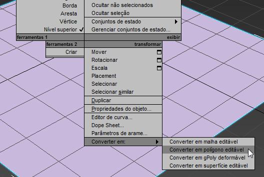

Para converter o objeto, clique com o botão direito do mouse uma vez no viewport Perspectiva para sair do modo de criação. Isso deixa o objeto selecionado. Clique com o botão direito do mouse novamente no viewport Perspectiva e, em seguida, na parte inferior do quadrante Transformação, escolha Converter para
Converter para polígono editável. Como alternativa, aplique o modificador Editar polígono.
Agora, o objeto é um polígono editável e o painel de comando muda para o painel Modificar.

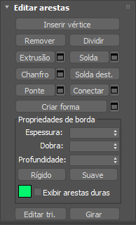

Este tópico oferece informações detalhadas sobre a implantação específica de aresta. Editar arestas. As implementações restantes são descritas em seus próprios tópicos.
Esta implementação inclui comandos específicos para edição de arestas.
Depois de ativar Inserir vértices, clique em uma aresta para adicionar um vértice àquela localização. Você pode continuar a subdividir polígonos enquanto o comando estiver ativo.
Para parar a inserção de arestas, clique com o botão direito do mouse no viewport ou clique em Inserir vértice novamente para desativá-lo.

A conexão de duas ou mais arestas usando a caixa de diálogo Configurações cria arestas igualmente espaçadas. O número de arestas definido na caixa de diálogo. Quando você clica no botão Conectar, as configurações da caixa de diálogo atual são aplicadas à seleção.
Uma seleção de aresta (superior); uma forma suave (centro); uma forma linear (inferior)
Permite nomear a saída de Criar forma e defini-la como Suave ou Linear.
Aumentar a espessura de uma aresta tende a empurrar o resultado suavizado.
Para obter instruções sobre o uso do caddy, consulte A interface do Caddy.
Em configurações baixas, a aresta será relativamente suave. Em configurações mais altas, a dobra se tornará cada vez mais visível. Em 1,0, o valor mais alto, a aresta se torna uma dobra acentuada.
Esquerda: arestas selecionadas; Centro: definido como rígido; Direita: Exibir arestas rígidas ativado e definido como verde
