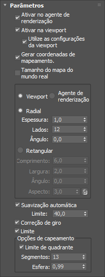

Quando você usa uma forma para criar um objeto por lofting, extrusão ou de outra maneira, o resultado é um objeto 3D renderizável. Alternativamente, é possível renderizar um forma sem torná-lo primeiro em um objeto 3D. Siga estas etapas para renderizar uma forma:
Quando a opção Ativar no agente de renderização estiver ativada, a forma é renderizada com uma seção transversal circular ou retangular. As coordenadas de mapeamento são geradas com U mapeado uma vez em torno do perímetro e V mapeado uma vez ao longo do comprimento.
O 3ds Max fornece controle sobre as formas renderizáveis. As viewports, inclusive viewports de estrutura de arame, podem exibir a geometria das formas renderizáveis. É possível ter diferentes configurações de renderização para a viewport, ou use o mesmo para a renderização.
As configurações das Etapas afetam o número de seções transversais na forma renderizável.
Observe o seguinte:
Ativar no agente de renderização devem ser ativados.
