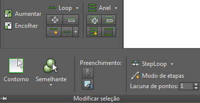

Painel Modificar seleção em Faixa de opções minimizada

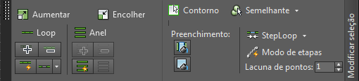

Painel Modificar seleção em Faixa de opções maximizada, com expansão
Painel Modificar seleção flutuante, com expansão
Aumentar
Expande para fora da área de seleção em todas as direções.
Para esta função, uma margem é considerada como uma seleção de arestas.

Nota: Quando a Faixa de opções estiver maximizada ou o painel Modificar seleção flutuar, os seguintes controles aparecem na expansão do painel Modificar seleção.
Contorno
Seleciona a Borda (membros externos) da seleção de subobjeto atual e desmarca o resto.
No nível de Polígono, para selecionar uma borda limite, use Shift (alterna para o nível de subobjeto Borda).
