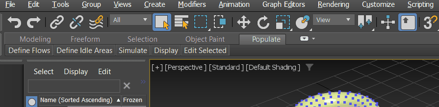

A guia Modelagem contém as ferramentas que você usa mais regularmente para a modelagem de polígonos, organizadas em painéis separados para obter um acesso simples e conveniente.
Faixa de opções > guia Modelagem
